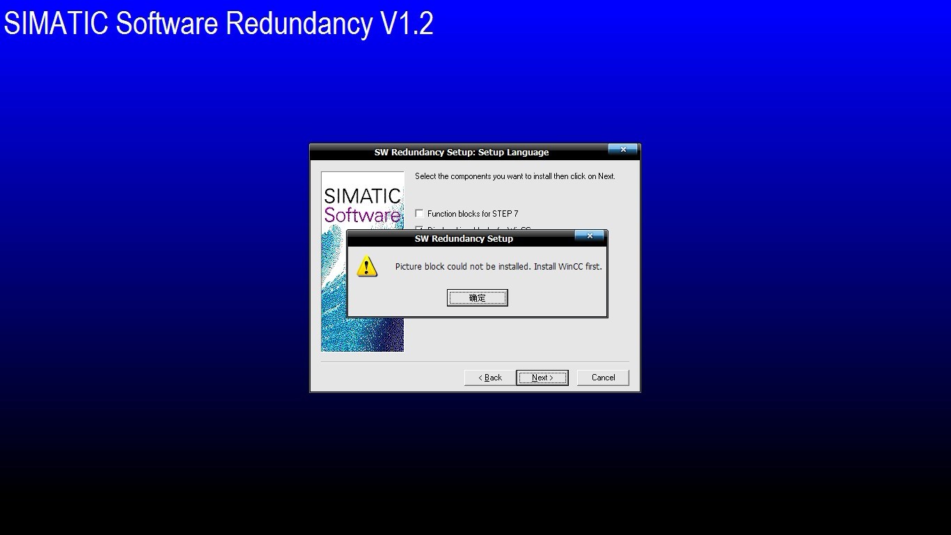

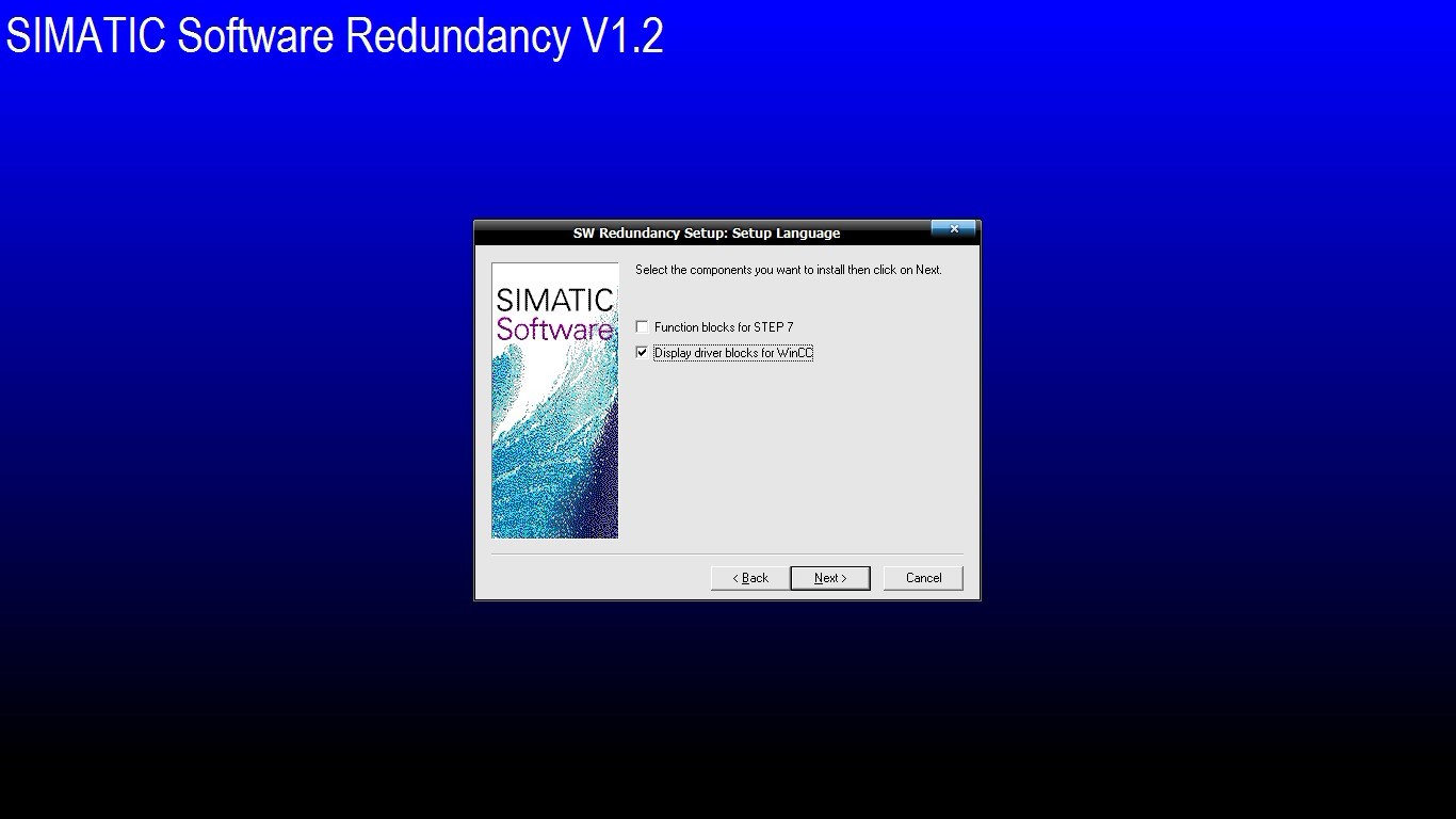

在西门子软件安装SIMATIC Software Redundancy V1.2的安装过程进行到“Select the components you want to install then click on Next”步骤安装“Display driver blocks for WinCC”时提示弹出"picture block could not be installed.Install WinCC first"对话框,安装不能继续进行。可是我的SIMATIC Wincc flexible 2008是已经就装好了的,难道这个2008不是WinCC?求教如何继续安装。(附件有图)谢谢!

重启以一下试试

不行啊,已经重启了,谢谢各位了,明早看回复了,下班了回去没网,

Wincc和Wincc由于名称的原因,Wincc和WinCC flexible是有很大区别的。Wincc是一种复杂的scada(数据采集与监控)系统........(详情见http:// wenku.baidu.com/view/0b54c50c76c66137ee0619af.html)
