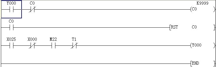

请教给位老师三菱程序 计数之后如何清零

描述:如同
请教给位老师三菱程序 计数之后如何清零

复位的条件+RST C0

普通计数器用复位指令,高速计数器有专门的复位输入

梯形图
