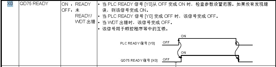

QD75REDAY 信号X0

X0 没有导通 ,Y0 已经导通

PR46>pr47>pr7程序参数
QD75REDAY 信号X0
