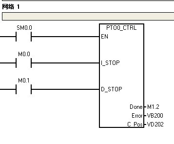

求助,公司里有一段程序看不明白,请前辈指点。谢谢

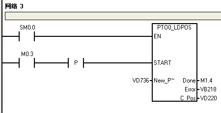

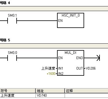

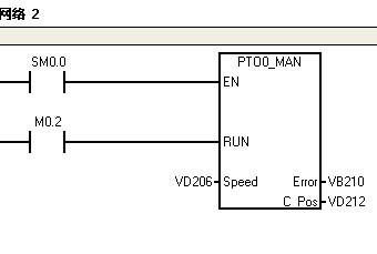

描述:第一是图片是主程序调用,后面的是子程序
求助,公司里有一段程序看不明白,请前辈指点。谢谢,这是一个步进电机的主程序调用和子程序,

这是人家做好的库

西门子用向导做好的运控库,看一下手册就明白了!

指令向导里做的控制包络
