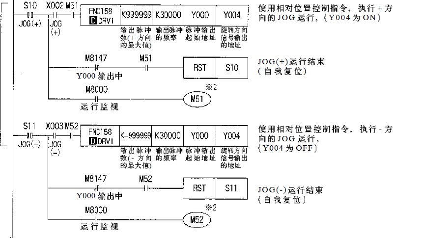

我是新手,刚刚接触PLC。现遇到一个实际应用问题,跪求各位大哥大姐解答……谢谢
现在用FX1S-14MT控制步进电机正反转,用的是DRVI指令
DDRVI K20000 K2000 Y0 Y4
DDRVI K-30000 K2000 Y0 Y4
应该是正反转啊,但是2个都是同一个方向
查了很多资料,和摸索了半天还是搞不懂,所以就来请教大家了

有没有把Y4作为步进驱动器的方向信号?

方向信号需从外电源出给定,通常方向信号是0到+5V。

会不会你的方向信号限流电阻坏了,

y4是当作方向信号啊,是外接的5v电源啊
工作是驱动器方向信号端有电压啊
可就是不反转

步进电机驱动器上有个控制正反转的端子,需要外部控制

步进驱动器 方向信号怎么设定的?双 还是单?????

你要再多一行反轉指令
INV-----------y4

我用的都很好,量一下Y4的输出电压,量一下驱动器电压就知道了,有问题要自己想方法去找出问题

检查你的步进驱动器是不是脉冲+方向 输入方式
