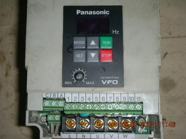

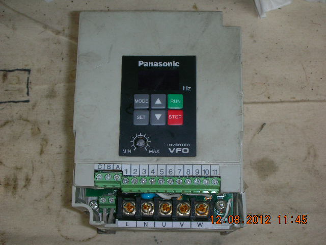

先给大家问个好,请大家多关照了。我刚买了个二手的松下变频器:松下vfo bfv00072gk 也不知好坏,想检查一下,可如何接线呢?教行家如何接线。谢谢

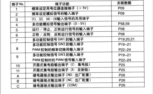

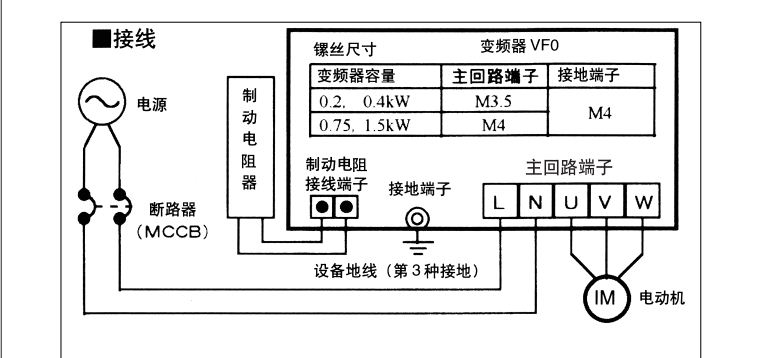

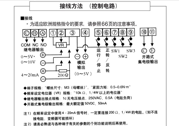

参考下图:
求助。:松下vfo bfv00072gk 如何接线
