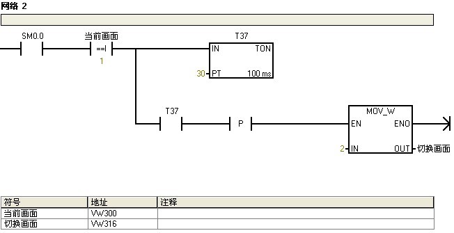

求助,有一段程序看不懂,请哪位师傅指教谢谢了,这个好像是触摸屏的切换,但是就是看不明白。

当上电后在1号画面的时候,延时3秒,自动切换到2号画面。钦此。

恩,明白子,呵呵多谢您的讲解了。。。。。
