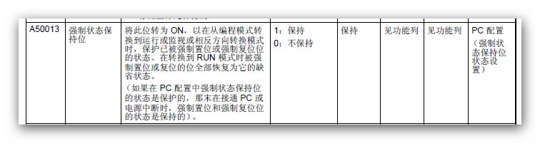

我查手册一直没查到这个标志位干嘛用的!请大家帮忙~!送积分

A500.13  OMRON CJ2M CPU 12 中使用的PLC

    CP1H op manual W450-CN5-02.pdf     这个手册中有。编程手册是没有说明的!

    omron的东西要编程手册和用户手册一起看的
