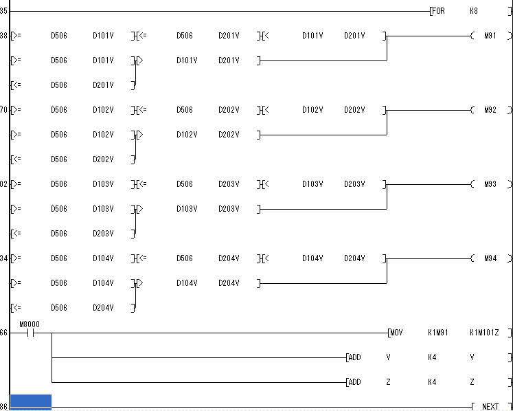

]大侠:小弟有一段三菱的程序想转为欧姆龙的程序,但无从下手,请各位大侠帮帮手,不胜感激。

这是个经典的电子凸轮程序,现在我想在欧姆龙的PLC上用。在等欧姆龙的大师。

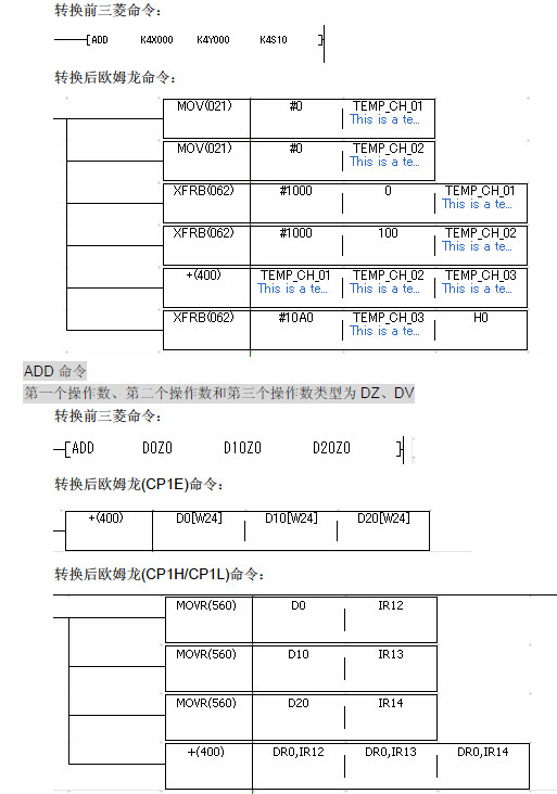

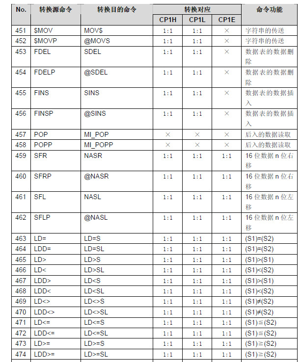

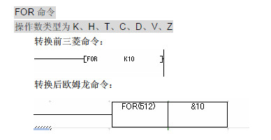

OMRON的软件支持把三菱的FX2N系列和西门子S7-200的程序转换为自己的程序的。
LadderProgramConverter appendices(Mitsubishi)_Cn.pdf
(190 K) 下载次数:81

功力不够,爱莫能助了,楼主。欧姆龙的变址功能俺不会用
