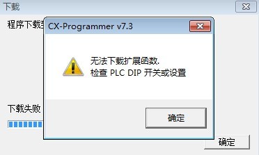

本人刚学不久PLC,遇见上传程序提示无法下载扩展函数检查PLC DIP开关或设置?

PLC没有STOP

这种情况一般是CPM2A机型,可以不选扩展函数

楼主是哪个系列的啊 1A的我知道

谢谢 解决了
