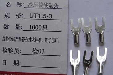

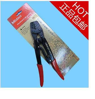

看到人家压的端子上有两道像尖嘴钳压过的一样,很松的,扭扭就要掉下来了,我觉得这样很不好,那么有没有哪种压线钳可以把这种端子压的牢固点,至少不要扭扭就松动的,大家推荐一下。

这种的 行业内都用这个

端子是垃圾品

这种的 行业内都用这个
这个压出来是什么形状啊?不会只是压一个点吧,压一个点是压不牢的。

端子是垃圾品
为什么说这个端子是垃圾品呢?标准柜上小线都是用这个端子啊,然后线号机打出来的号码管套上,很好看的。

没错是垃圾品

引用第1楼tonyyun于2012-08-11 18:31发表的 :
这种的 行业内都用这个
该压线钳压的线很好

这个端子看上去质量是垃圾,
好的端子在接头的缝用锡焊起来的。
钳没张开嘴看不出来,张开嘴,前面有一个小圆柱,米粒大小,压紧时,一个小凹坑,非常结实
看到进口设备上的压线非常漂亮,正面接缝(锡焊好了)中间一个凹坑。

图中端子外观材料质感薄,不平整;接缝处看不到明显填充的那种。工控人应支持高品质产品。

这钳子好像蛮贵,要多少米啊?

这端子不错的啦,我用了多少年了。不过我用的是另外一种钳子压的。要选对大小钳子和端子。你拿1.5的来压0.75的肯定不紧了,只能用钳子吧线先包起来再压。
