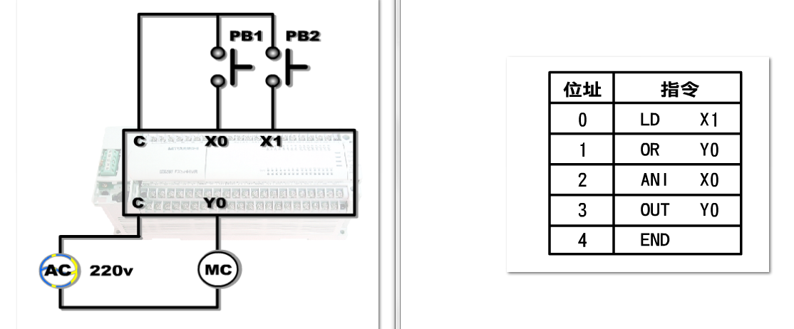

我是新手,最近在学习杨站长的帖子。发现里面有个错误,要不就是我想的不对,希望高手给解答。
第二章 里面的3-1: 里面程序不对吧,有点迷糊了,怎么是ANI X0 呢,应该是AND 啊,ANI 是常闭点,而且OR Y0 也不知道什么意思,晕了

这个单拉出来不能说明问题,上图吧楼主不过发现问题就说明提升了

各位大哥,我上个图,你们给看看,你们说这个对么?
popm001
查看popm001的
发表于: 2012-03-03 08:53
各位大哥,我上个图,你们给看看,你们说这个对么? [upload=1]

X1起动,X0停止,没什么问题
