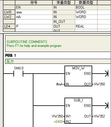

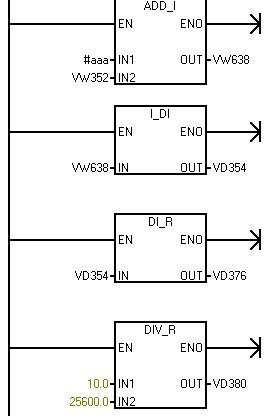

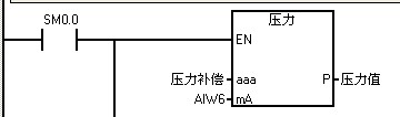

呵呵有一个西门子PLC-S7-200的压力子程序,好像是模拟量转换,但是没有看到得到AIWO地址,还要为什么要进行实数相加?哪位前辈指点一下小弟,本人是新手,
谢谢,上传图片是合成一个整程序,最后一个图是程序

这个是功能块内部程序,调用时,AIWO地址填在功能块外部的。实际就是#MA的位置。AAA像补偿值。

找MA就知道了
