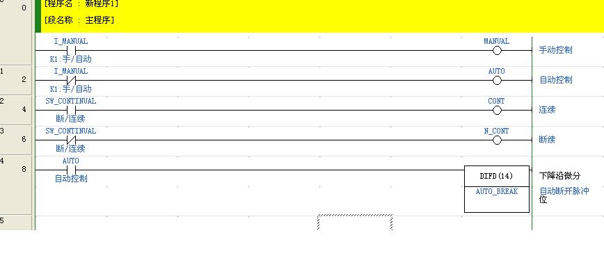

如下图,搞了半天只能显示符号,地址不能同时显示,请问在哪设置啊?

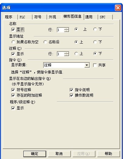

点击工具选择选项,在点击梯形图信息,有你需要的设置。

找到了,谢谢!当时也设置过这里,没想到藏的这么隐蔽
