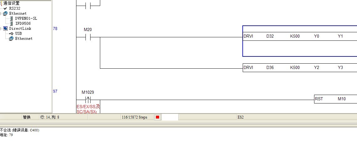

五个轴都单独控制,
控制要求
手动只需按一下就走一下,自动时来一个信号就走一定距离,
不知道写的程序能否实现此功能.欢迎大家指点
PLC DVP-40EH

这是可以实现的

已邮件回复,目标位置就是你要移动的距离

还是不行啊,会报错啊

会报错啊

把你那个DRVI前而再加个D DDRVI试一下
