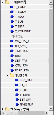

我想编一个控制灯的程序:周一到周五 早8点 下午1点开 周六和周日 全关
我在网上看用set_rtc 和read_rtc 两个指令来实现,但是我的用的那个TIA一体化编程软件,为何没有呢?请教各位大大把梯形图画一下或者指点一二,谢谢,我的QQ :804678251

没有用过TIA,看这个里面字面意思WR_SYS_T和RD_SYS_T不就是吗?

非常感谢你的回答,谢谢
