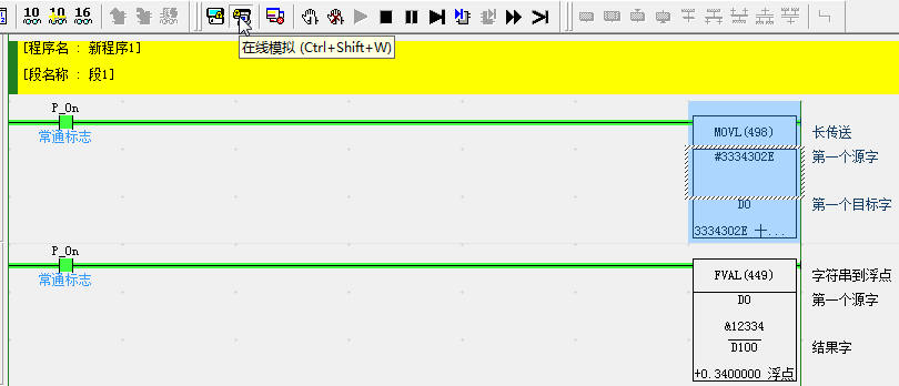

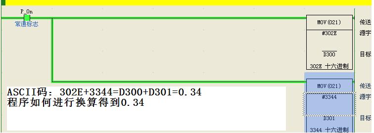

请教!
omron串行通信接收数据如何转换成浮点数
ASCII码:302E+3344=D300+D301=0.34
程序如何进行换算得到0.34

1楼  发表于: 2012-08-08 01:41
FVAL(449)

2楼  发表于: 2012-08-09 20:04
我这样写过了,但是还是不行啊!

3楼  发表于: 2012-08-10 01:56
30 = 0
2E = .
33 = 3
34 = 4 (44=D,你看看你的数字有没有错误)

5楼  发表于: 2012-08-12 13:01
THANKS!

6楼  发表于: 2013-03-24 01:40
FVAL CP1H能用吗?
