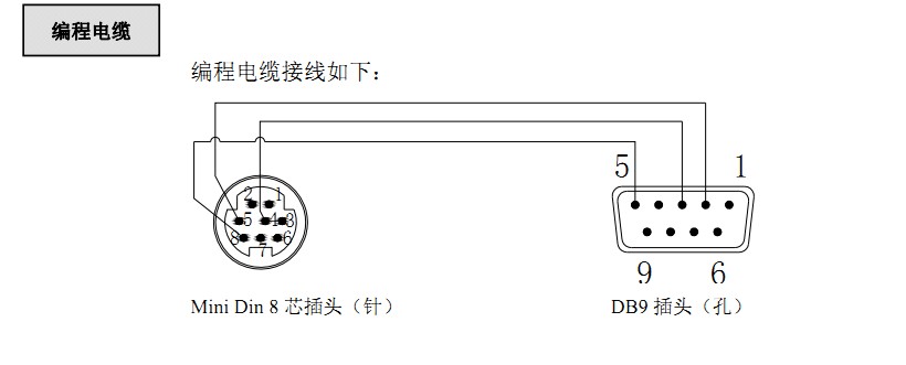

网上找了好久,还是么找到,求信捷PLC下载接线图。

在信捷的PLC用户手册里就有在第一章

能不能告诉一下FX1N的与信捷的文本屏的通讯线怎么做?
