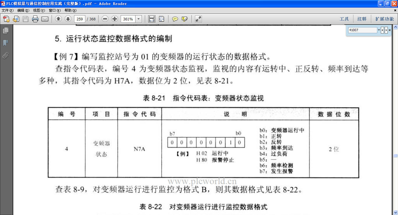

数据位数怎样确定,N7A指令代码找不到,不知道是什么意思,谢谢

是H7A吧

1楼正解,手册有误,上次用的时候发现了
