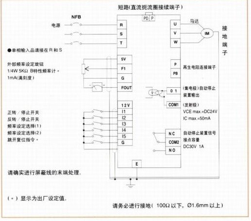

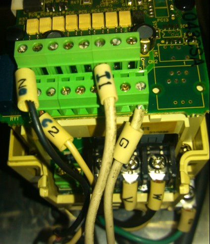

有一个比较老的松下变频器,控制端的接线原理不明白,其中的NO端和C2端是一组线,接到我一个电磁感应封口机上的一块主板的,I1和G应该是控制启动的。
现在就是不明白NO端和C2端这一组线的作用,是不是对主板有控制作用,反馈信号给主板,还是主板输出信号来控制变频器?变频器的型号为M1S043CSA,网上也找不到说明书,不明白NO,C2端的作用,由于更换为VF0型号的,这两个线不知道接哪里?

赶脚是故障(或者可以设别的功能)的NO常闭触电。

谢谢楼上,那C2呢,共同端吗?

这个东西要结合你电磁感应封口机主板功能来看,C2我感觉是公共点,可能是报警类

C2应该是NC的公共端吧,你量下。

C1和C2是启动信号,NO和NC是故障输出A点

兄弟,看看是不是这个
