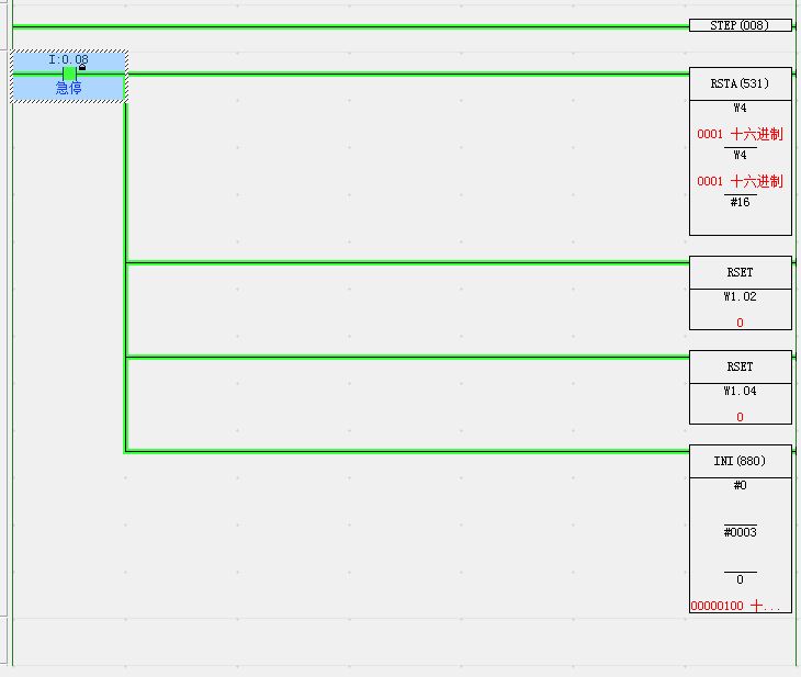

步进程序里的继电器能复位,为何w4.00不能复位

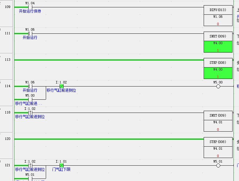

刚看的,好像MOV #0 W4可实现复位W4的功能
