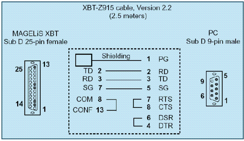

请问大家施耐德XBT-N401文本的编程线下图左边的小框是指什么?
为什么上载时出现 the transfar failed 怎么处理?谢谢

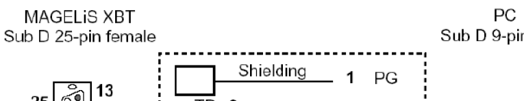

也就是小图左边上的

会不会是指围着针脚周围的金属啊??猜测而以,期待高手解答~~
