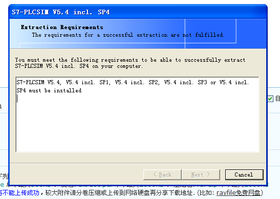

请教各位老师我安装PLCSIM V54 SP4时出现以下提示:是什么意思?

你的SP4是升级包,先找安装包安装后升级

给你个注册表
PLCSim V5.4 sp4 安装.rar
(1 K) 下载次数:78
安装注册表然后直接安装。
