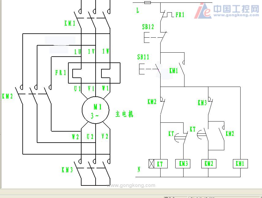

星三角启动

图上km1接触器承担了全部的电机电流,可以改善一下的。

的确要改善一下的,把KM2进线放在KM1的进线上面
