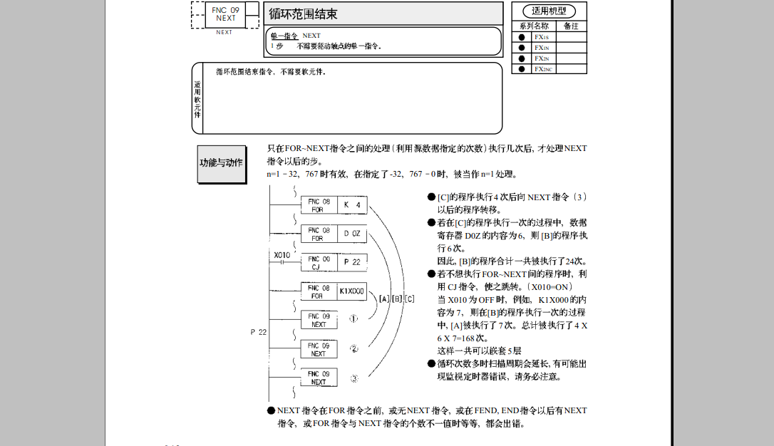

请教大师们 当使用FOR NEXT多层嵌套时,是不是先内循环,再外循环啊。。。请教了
550374389
682 个
1161 点
5425 分
在线时间: 2360(小时)
2010-11-28
2026-01-26
查看550374389的
发表于: 2012-08-03 23:01
是的,手册上有详细说明
