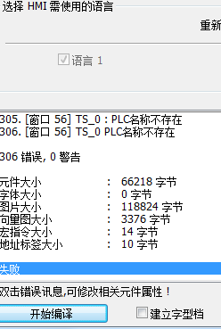

维纶触屏编译显示 PLC 名称不存在 怎么解决?

看系统参数设置里面,添加的设备是否正确

应该是系统参数设置不正确

没有添加PLC型号!

看一下系统参数里选择的PLC的型号,是否正确!
