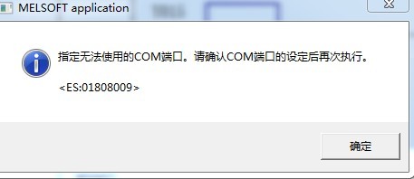

我再改别人的程序 修改之后变换是 出现这个对话框 求高人指点
谢谢

在线---传输设置---选择生成的COM口---确定

USB端口设置不正确

只能在设备管理器中改端口号,使之与编程软件中的端口号一致。

USB端口设置不正确

通讯设置
