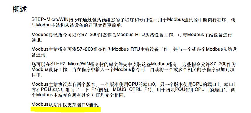

西门子200有没有modbus从站(端口1)的指令库?

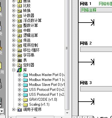

有啊。。。安装MODBUS指令库吧。。。在编程软件里有说明的。。。很详细的。。

主站的2个口都有,但是从站的只有PORT0啊

奇怪,我就是找不到。。。。。哪位兄弟能上传一个吗

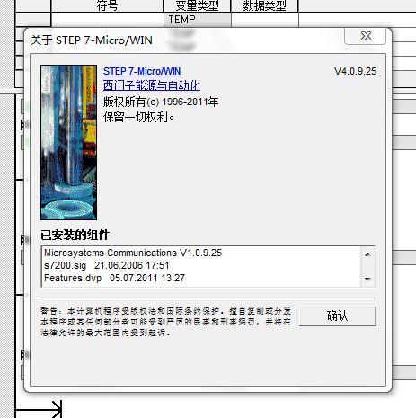

STEP 7 MicroWIN SP9安装好就有了吧

西门子标准库下载地址:
http://www.ad.siemens.com.cn/download/Html/download.aspx?DownloadID=1631&TreeID=2&URL=%2fDownload%2fUpload%2fAS%2fSoftware%2fTbox_V32_STEP7.zip

从站。。。

有没有人试过把modbus从站库(port0)的加密子程序解密后改成适用port1口,
目前已经解密并修改成PORT1,但是手头没有2个端口的PLC来试验
