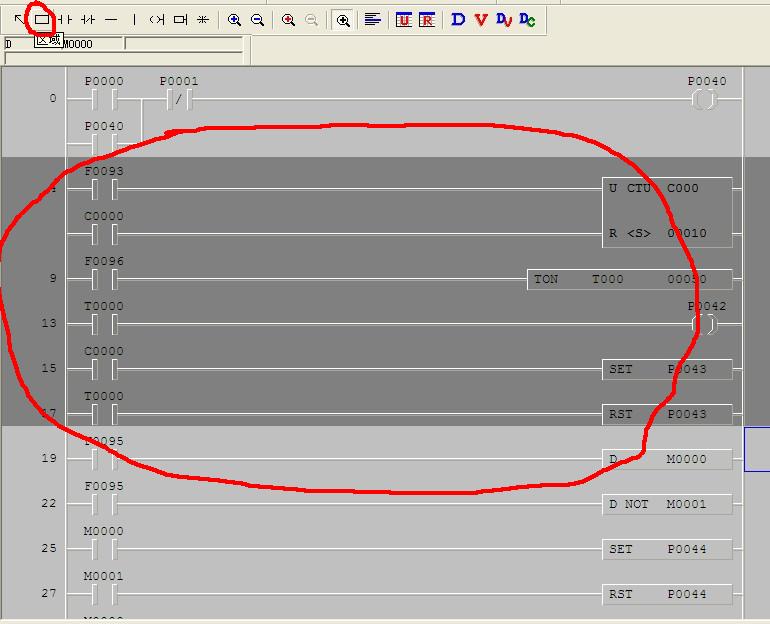

LG PLC编程软件如何复制黏贴,要不很麻烦的呀

常开触点前面有一个 区域的方框,
点了在程序里面选定要复制的程序段,
选中的程序背景色变黑,然后点右键,在下拉菜单中就有复制!

上个图片
