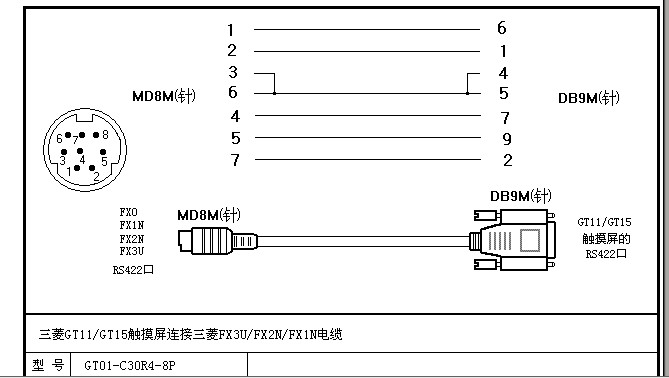

三菱GT系列的触摸屏和三菱FX系列的PLC的通讯线自己怎么做啊 ,9个针孔怎么定义才可以通讯啊,

三菱GT系列的触摸屏和PLC的通讯线,9个针孔怎么定义
