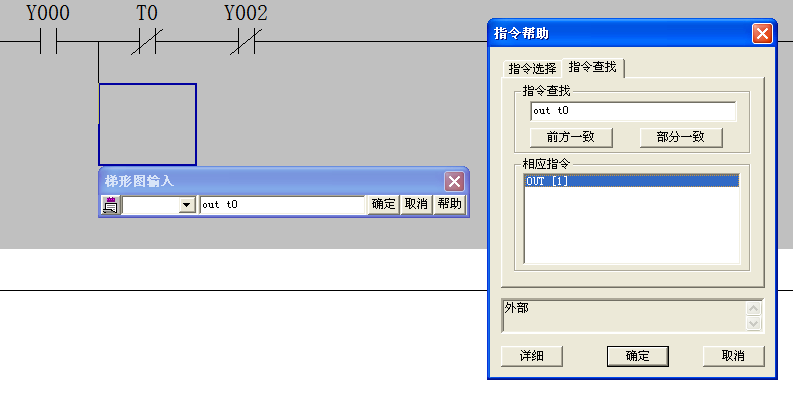

为甚OUT T0不行但是OUT Y0却可以呢?求助在GX DEVELOPER8中怎么把T0输出写上去
问题截图

后要加时间常数K或H

时间常数没写,,

OUT T0 K10 就可以了

多看看书吧 OUT TO K9 也可以哦

切身体会,没设置常数,

就差时间常数了
