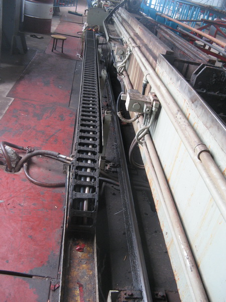

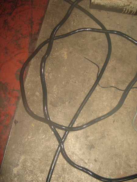

一台机床,线缆都是从这种轨道里面穿过去的,外面的轨道随机床行走,但是用不了多长时间里面的电缆就打扭了,这种电缆是16芯的信号线。特请教坛友们,你们的机床都是怎么铺设这种移动线缆的那?谢谢!!!
附图1
这是打扭后的信号线缆。
附图2,
是移动轨道

一般:
拖链中间加隔架;使用扁平线缆

2楼  发表于: 2012-08-01 13:42
拖链中间加分格块;还有就是采取进口电缆…………

活动部位要用软性电缆,然后你用扎带把线扎好就万事大吉了。柔性电缆指专门设计用于小电缆弯曲半径和伴有移动的场所,如内部安装电缆。如行车,升降机,移行机等等场合

楼上的都回答很正确,这不是怎么铺设的问题,是电缆自己的问题,选择合适电缆的问题

如果你的信号可以选用电梯信号电缆
非常感谢各位,你说的柔性电缆包括电梯电缆都是专用电缆吗?与这个不同吗?

引用第1楼sjm213于2012-08-01 12:16发表的  :
一般:
拖链中间加隔架;使用扁平线缆
你说的这个隔架是什么样的?是不是一个轮子,如果是轮子,当轨道到头的时候怎么办?能否给个图片说明一下?谢谢!!!

引用第7楼nhsl于2012-08-01 22:22发表的  :
都一样,记得拖链里面穿柔性电缆就行了,推荐一个德国缆普。这是百度找到的。
LAPPKABEL OLFLEX CLASSIC 400P PUR聚安酯控制电缆适合作为控制电缆和连接电缆用于机床、机械设备和仪表工程,特别是耐恶劣环境并抗严重磨损。耐4KV交流高压实验确保绝缘的高度安全。德国LAPP OLFLEX聚氨酯电缆能抗所有矿物油脂,并高度耐磨损。外护套采用特殊材料,抗微生物和水解。
