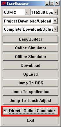

    我用过步科MT500系列的屏,没有屏的情况下,可以在线仿真的。在EasyManager中,找到Direct Online-Simulator,在它的前面打上勾,,,,,,,,,
    如下图所示:
    这种在线于MT500的软件中使用有时间限制的,记得是10分钟后自动无法通信,厂家为什么这么做,不明白自己想
