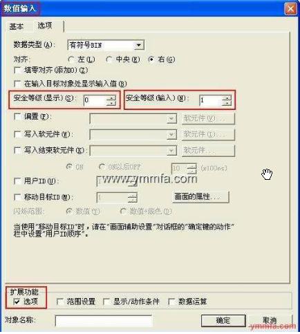

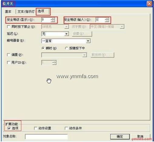

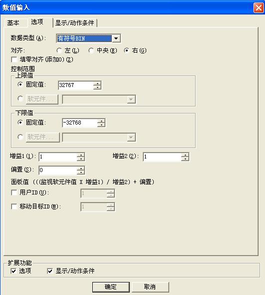

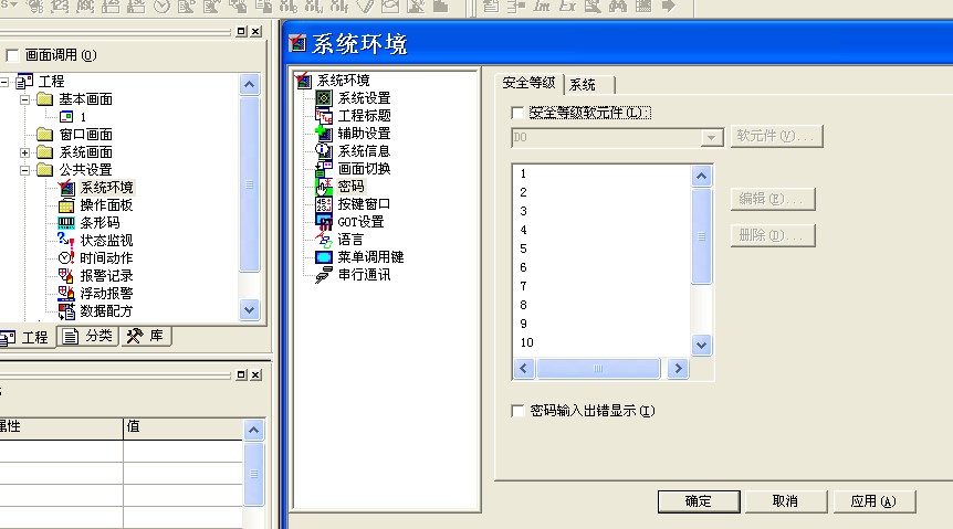

页面可以设置密码,但是不能对元件设置密码 。教程的方法是这样的:
我的软件里却是这样的
,无法看到密码等级设置项。
难道是我用的软件和教程里的软件版本不一样,还是那个地方设置不到位?请各位大侠不吝赐教

发表于: 2012-08-02 13:04

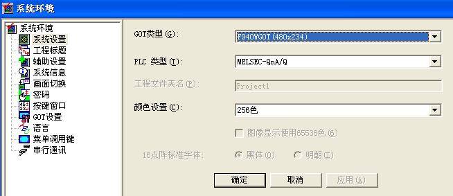

你选的触摸屏应该是F系列吧. 这系列没这功能

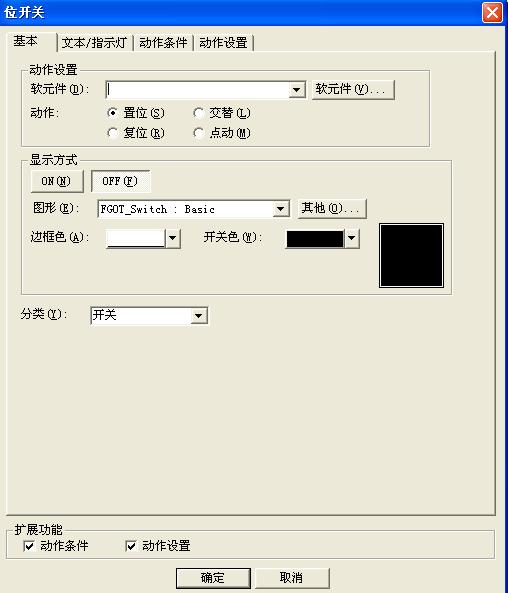

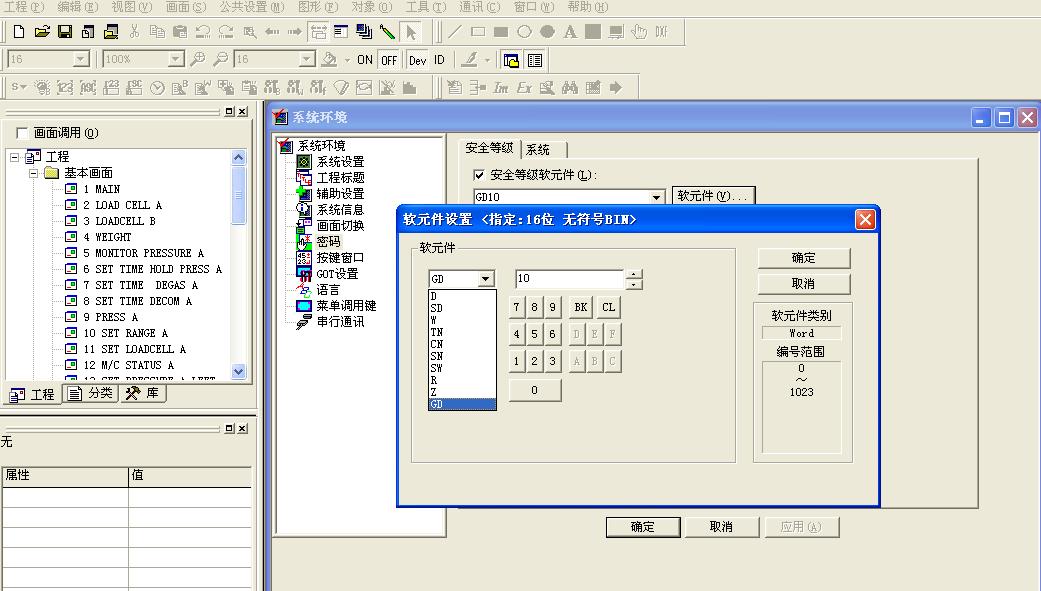

是不是只能对页面设置密码呢?但是我对某一辅页面设置了密码后,在主页面点击切换按钮进入该辅页面时没有反应。只有对主页面设密码可以在开机后弹出密码输入页面。求各位大神赐教~

在公共设置里点击系统环境,在出现的系统环境设置对话框中点击密码在安全等级软元件前打勾,在设置你需要密码才能打开的软元件编号然后编写密码就行了。

发表于: 2012-08-03 09:42
差点忘了,设置好元件后,需要点击一下安全等级,就是123456.。。。。。。。就可以设置密码了。 三菱F930,940的都是这样设置。

发表于: 2012-08-03 10:19
楼上的大侠,在你说的安全等级软元件选择的下拉栏里没有我需要设置密码的软元件代号阿~

发表于: 2012-08-03 10:27
你想要什么软元件?X,M,W.......? 先看看你连接的PLC是什么牌子的。
