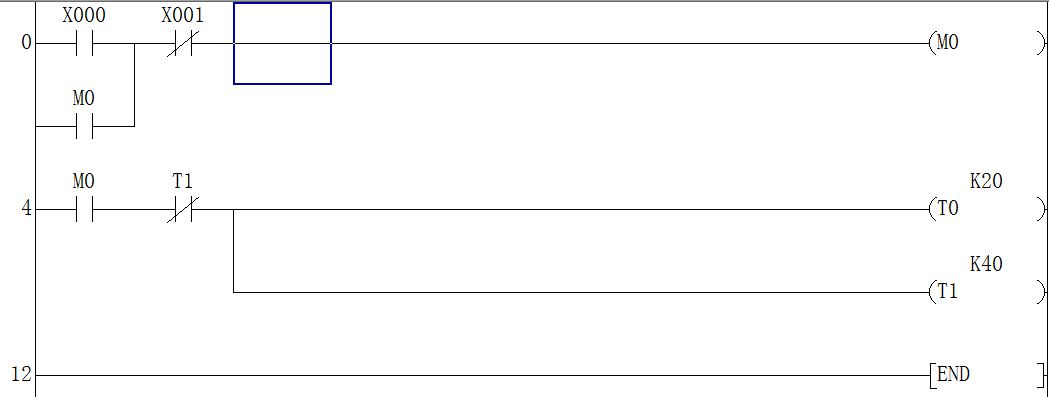

今天听一个老师傅说,PLC有一种时间记忆功能,举个例子:就是X0得电T0开始计时3S,然后X0在不得电的情况下T0也可以计时3S,就是把上一次的动作时间记忆下来了,就是不给它输入信号它也可以按照上次的动作执行。小弟实在是搞不明白,这到底是怎么回事啊???

我只用过累积时间继电器,如果T*上次计了3秒,那么下次从第4秒开始。。。。
至于不给它输入信号它也可以按照上次的动作执行我就不知道拉。

西门子的PLC确实有这功能。三菱的FX2N可以编写程序实现

要使用这个功能,可以用t246~T255
其中T246~249是1ms
T250~T255是100ms的

好像是累积定时器吧

5楼说的是断电保持吧

理解错了, 正在研究中 ,见谅。程序上还是可以改写成的,看下这个行不,不对之处还请指正

找到三菱PLC手册 查找 定时器
里面有普通定时器还有一种就是 累积型定时器(断电保持型)
用一个形象的比喻来解释吧
一个是电子表 一个是石英表   计时输入信号相当于 两块表的电池
如果电子表没电了当再次通电会怎么样?    电子表 从零开始计时   而石英表会从电池没电的那个时刻 继续计时。
这就是    普通计时器 和 断电保持型计时器的差别
(断电保持型计时器   需要PLC电池供电,如果PLC停电且电池没电了。。。。那么也无法保持时间)

9楼的兄弟是循环的,好像没有时间记忆的指令
