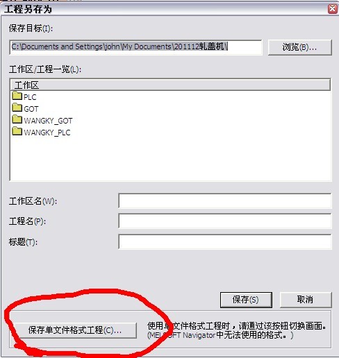

三菱 GX WORKS 软件  怎么保存没有编译好的程序?求方法!!!!!!

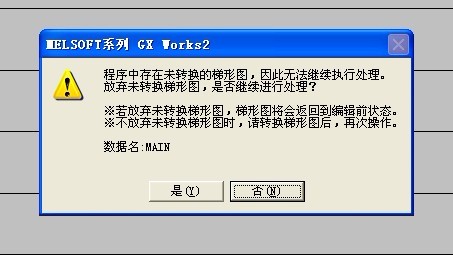

1楼  发表于: 2012-07-30 16:29
程序写到一半,编译不过去,想明天继续,可有没编译的部分,不让保存……!

2楼  发表于: 2012-07-30 18:37
工程,保存工程
最后是保存为单文件格式。
没有你说的保存为单文件格式啊!

6楼  发表于: 2012-08-09 16:21
工程,保存工程
最后是保存为单文件格式。
保存工程   出现上面画面  没保存为单文件格式

8楼  发表于: 2012-08-18 23:27
按F4转换再保存,下次打开还是可以继续编程啊
如果正好赶上有事,转换不过去怎么办啊!

9楼  发表于: 2012-09-02 23:52
我用的最新版的,貌似是1.77.
