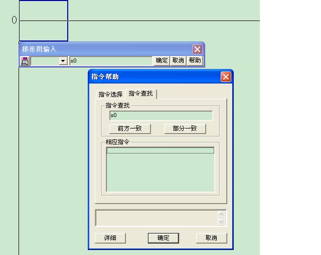

刚装上GX DEVLOPER,发现一个问题,梯形图无法输入,即使输入之后步进数无法显示出来,写列表形式可以转换为梯形图,并且能够显示步数,并且可以进行仿真运行,怎么直接输入梯形图啊,急急急,求解!

怎么可能啊 是不是忘了转换了啊 输入梯形图后 按F4转换就有步数显示了,至于输入不了梯形图要么是你操作问题例如出现类似于
的提示就是你的操作问题,解决办法就是买本书好好看看;如果出现软件提示 某某文件找不到 那就是你的软件装的有问题。

是在写入模式上吗? 读出模式就不能输入

装软件的时候是不是勾选了什么功能
