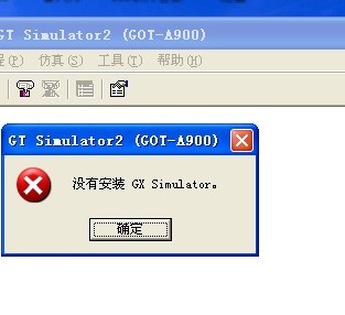

触摸屏仿真不了,

在打开仿真文件时就出现这样的问题,

都已告诉你没有安装PLC模拟软体

我的编程软件是,GX works2,可以模拟呀,这个版本不对吗,啦要那个版本的编程软件和模拟软件

没有PLC仿真软件,低版本的GOT可能配GX-DEVELOPER使用仿真

貌似GT simulator2软件不支持跟GX work2连在一起仿真的,要使用GX deveoper加GX simulator 或直接连PLC才可以使用GT simulator2的仿真功能

谢了,搞好了,是编程软件部匹配
