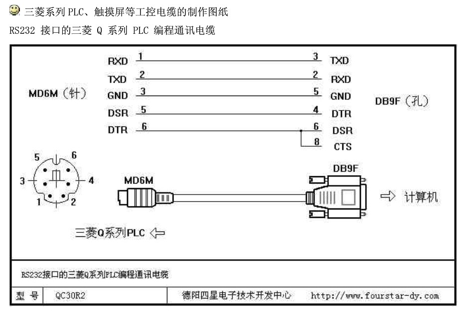

按图做的不行啊。4,5交换为什么啊

是5.6交换

这个图有没有错误啊。做过这个线并且试成功的,来帮我一下。

发表于: 2012-07-29 13:25
图是对的

3楼师傅你试过吗

做过这个线并且试成功的

发表于: 2012-07-29 14:56
用过的 (凑字数不足5字不能发)

我有一根拆机的
我用万用表打了下,和图的接法一样.

引用楼主zjgsaaazcc于2012-07-29 12:56发表的 三菱Q系列PLC的电脑串口编程线有高手自制过吗? :
[attachment=89103] 按图做的不行啊。4,5交换为什么啊
我在淘宝上化15元买了1根;带驱动光盘;如果25元的话;带抗干扰的;

有那个六针头就可以
