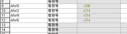

现在只有AIW0通道接着热电偶,其他的通道B+和B-,C+和C-,D+和D-已经分别短接了,怎么AIW2 AIW4 AIW6还有数据显示呢?怎么样让没接热电偶的通道显示0呢?

短接就是测量常温,这不是干扰,正常的!

短接就是显示仪表冷端的温度,接近室温
