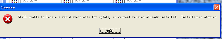

电脑是XP系统,我下载了,SP7 SP8的都按装错误,按装不上去,出现。
这是怎么回事啊,帮帮我,电脑是我重装的系统

你安装的是升级版,先要安装标准版,也就是有授权的。

你好,我在官网上下的也不行啊,

先装SP6再装升级的SP7.8

你先要安装SP1标准版,也就是有授权的。

先安装授权版的

谢谢,断网按装就没事了,

在网上下个sp8直接安装小文件,点击注册就OK了。
