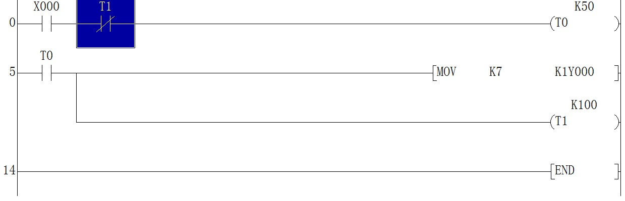

三电机相隔 5s 起动,各运行 10s 停止,循环往复.使用传送比较指令完成控制要求
不知道正不正确

到5S后,3个电机一起工作了。

楼主,我想说的是按你的题目意思这编程完全离题!建议还是把基础知识打扎实吧。

就是么:只有传送 没有 比较

不正确,

老兄,K7的2进制是111,三个电机同时启动啊

X0点动的,最好用自锁

不对 3个一起动了
