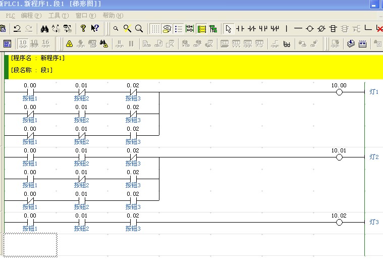

请大家帮忙看看啊
设计要求:
1.有三个按钮,按下其中任意一个,灯1亮
2.按下其中任意两个,灯2亮
3.三个全部按下,灯3亮
4.每次只允许一盏灯亮
请高手帮忙

发表于: 2012-03-02 22:14
这个可以吗

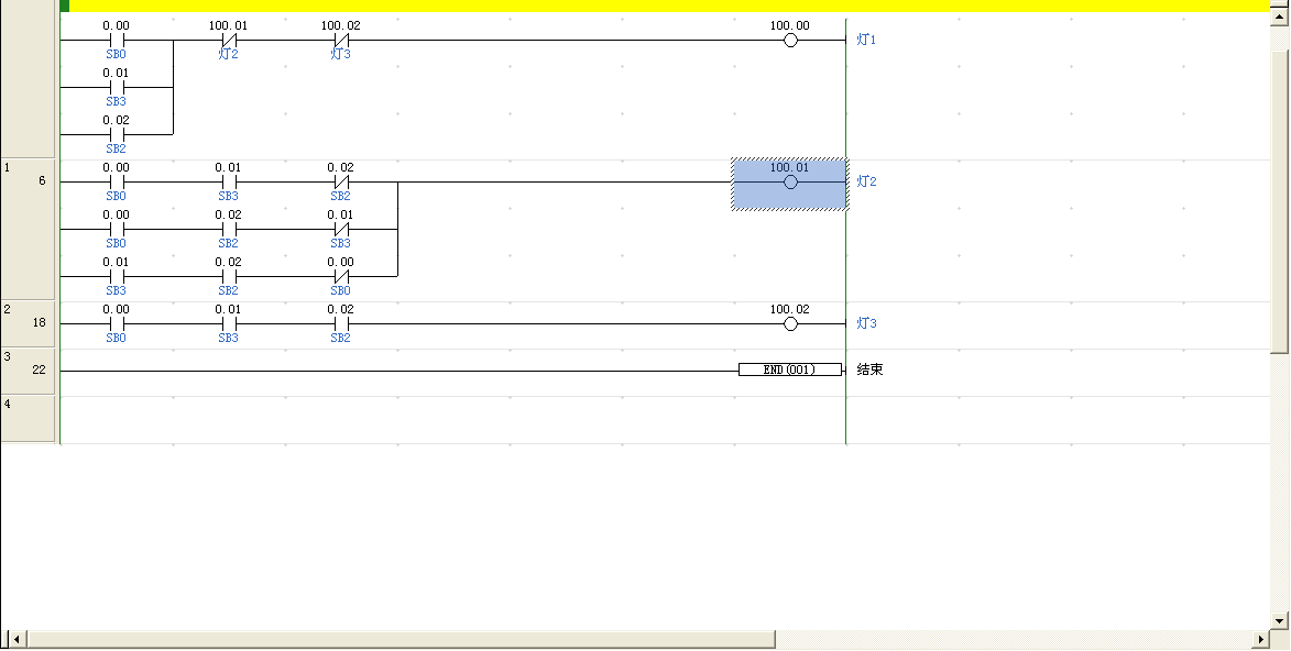

发表于: 2012-03-05 21:28
描述:控制程序
满足要求的plc程序

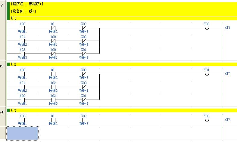

发表于: 2012-03-05 21:32
满足要求的plc控制程序

发表于: 2012-03-19 13:36
引用第7楼tangyong1于2012-03-02 22:14发表的 :
[attachment=79211]
LZ的也可以..不过最好要加一下互锁。
