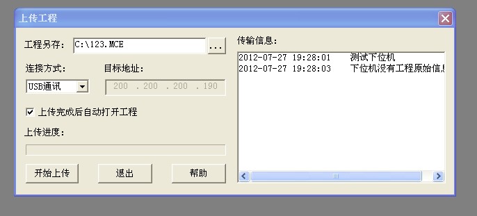

打开昆仑组态软件电脑连接触摸屏是用USB 连接,点击文件在点击上传,就出现如下图,下位机没有工程原始信息,说明一下我的触摸屏是TPC7062K,恳求有知道的说一下,就是把触摸屏里的内容上传到电脑里,这个图的提示是什么地方出问题了,难道触摸屏的文件不能上传到电脑里吗

如果这程序在下载的时候没有勾选允许上载,那就不能上载了,你先在下载模式下试试能否接通触摸屏

MCGS的屏,很多型号只能下载,不能上传,但可以备份。

触摸屏可以接通,就是下载时没有把上传打钩,现在电脑还原一下就没有了,想从触摸屏在上载出来,请教版主怎样把触摸屏程序拷贝出来

TPC7062K不能够上传A啊

因为下载的时候没有勾选允许上载,所以是没办法的了,只能重写了程式了,找厂家也没办法

初次下载设计的人,没有勾选支持上传,也许保护知识产权吧

只能下载不能上传滴

下载程序的人,没有勾选支持上传,也就是不让你上载
