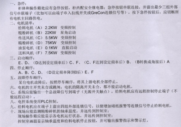

哪位大哥能弄一个这个的程序啊?

S7 200的

这个不难,变频器都有频率到达输出的。另外远传看上位机是什么啦

程序不难就是你的上位机采用组态通讯还是接DCS系统
