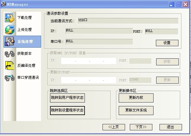

NB7W-TW00B 这种触摸屏怎么样才能进入它的系统设定呢??、说是想设定他的时间?

我可以告诉你

系统时间调整

数字输入 选择系统寄存器 10000到10006 会有汉字说明的
