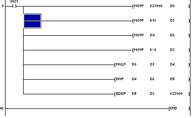

编程完成以下算术运算 Y=18X/4-10
最后一行 用ADDP还是SUBP指令?
如图:

第四行
MOVP K-10 D3
最后一行ADDP
