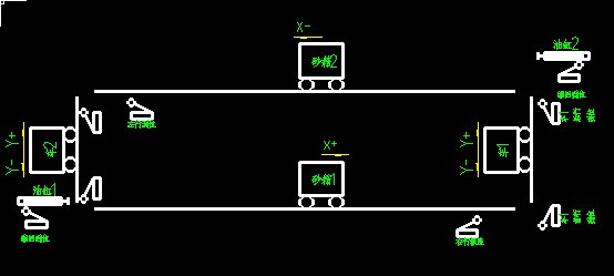

大家好,本人有一问题困扰了很久,特来救助,望大家踊跃指正
我有一个项目是控制两条平行生产线砂箱循环的,砂箱从左边向右推,推到右边转运小车,两小车都向后行,再由右向左推,最后两小车回到起点位置
。其中I0.0是个三位的旋钮开关,分别是手动、中位、自动(I0.0),手动时是继电器电路。在程序设计时有一条:
本来时等自动切换到手动时清中间位的,不知怎么搞的,有时在要从右向左推时,I0.0莫名奇怪的断开了一下,将中间位清零了,有时又是正常的。问题是I0.0是旋钮开关啊,怎么会断开的呢?请大家知道的说下,谢谢

有可能不是I0.0断了,而是M0.1哪里被重复用了,比如MB0、MD0有没有用过这些

谢谢h82763800,就目前的情况来看我应该是I0.0断了一次,首先我的程序没有使用MB0和MD0的;其次我在程序内尝试过做I0.0常开的置位,即但i0.0断开的时候,置了一个中间位M10.0的位,再监测的时候能看到M10.0变为1了,而起我多次观察发现,程序有做右伸出,不过是一闪就断掉了

生产线右推出中断[flash=314,256,0]http://www.56.com/u83/v_NzA0MzAzNDQ.html,复制下就能看,我好像不能直接发视频

有可能有干扰,边沿触发电路很容易受到干扰。
