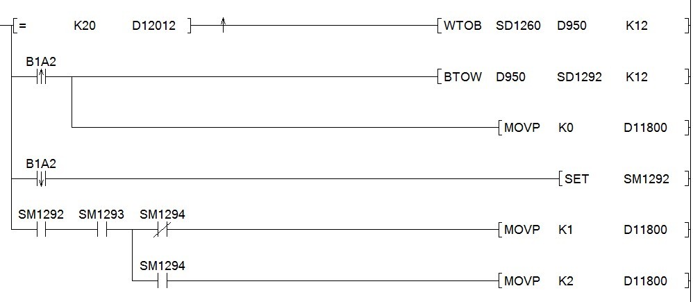

附件是我们公司一个Q10UDEH PLC设置IP的程序,里面的SD1260和SD1292是起什么作用啊,手册里也查不到,还有TCP/MC协议里的端口号0501和0502是起什么作用的,请大侠指教下!非常感谢!

SD1292、SD1293应该是IP地址,SD1260〜SD1265存储内置的以太网端口的IP地址、子网掩码、默认路由器的IP地址
后面是一个发送一个接收!

谢谢,这个是固定的吗?还是可以自己设置的?

這個可以自己設置阿

不好意思,麻烦说的详细点,非常感谢!刚开始学,理解的有点困难,请见谅!
