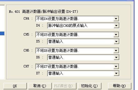

现在用松下FPX PLC和A5伺服做回原点.设置伺服0脉冲集电极开路端输入PLC X4.X4设置为脉冲捕捉型.可是为什么经常出现近原点后,电机转好几圈的情况的.是集电极输入端有问题还是脉冲捕捉抓不住啊?

楼主你Y的不厚道了,问了问题后自己解决也不发表一声!
我认为楼主设置参数时设置错了,应该是这个

谢谢大家。我25号管脚忘记接地了。我以为地都是通的。呵呵。现在好了
